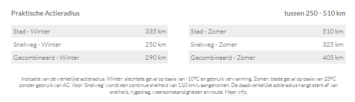

ev-database geeft best realistische cijfers:

Ook even de kleine lettertjes lezen. Snelweg -> 110 km/h. Range in de zomer -> geen airco.

Klopt, ik zette ze er expliciet bij.
De winter lettertjes zijn ook nogal extreem :D
110 km/h op snelweg, logisch dat ze dat nemen, is het enigste wat je nog kan doen om een leefbare range te hebben !

Tof zeg. Max 250km range in de winter, en dat als je je netjes aan 110km/u houdt en dus niet in de file staat, eens fluks wil invoegen, geen radio luistert, niet te veel verwarming opzet... Mag ik dat ridicuul vinden?
Zelfs met een kleuter en baby hebben we de voorbije drie maand een stuk of 4-5 keer ergens een weekend weg geweest waarbij we ter plekke op locatie zouden moeten kunnen laden om terug te geraken (wat in 3 van de 5 gevallen niet kon op die locatie). Wil dus zeggen dat we 20 à 40min kwijt zouden geweest zijn in terugrit om beetje bij te laden om thuis te geraken.. Tof is toch anders.
(sorry, off topic!)

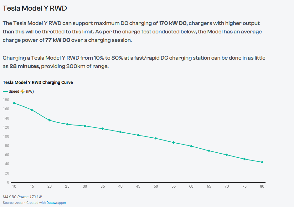

Hangt een beetje af vanaf hoeveel charge je start
Ben je zo goed als leeg, kan je aan 170 kW laden. Dat zakt dan richting 150 kW en lager als je verder gaat.
Maar als het kwestie is van een beetje bijladen, zodat je thuis geraakt, dus laat ons zeggen van 10% charge naar 30% charge, ga je dus laden aan gemiddeld rond de 140 a 150 kW bij het RWD model.
10 min laden aan 150 kW = 25 kWh in de batterij gepompt (als je kleine verliezen niet meetelt).
Met mijn RWD, bij deze temperaturen, vlot gereden, haal ik ongeveer 200 Wh/km, of dus 20 kWh/100 km. Maw, met die 25 kWh die ik op 10 min heb bijgeladen kan ik dus 125 km gaan rijden bij dit verbruik.
Dit is dus met cijfers voor hun goedkope Y RWD. De LR/Performance kunnen sneller laden.
