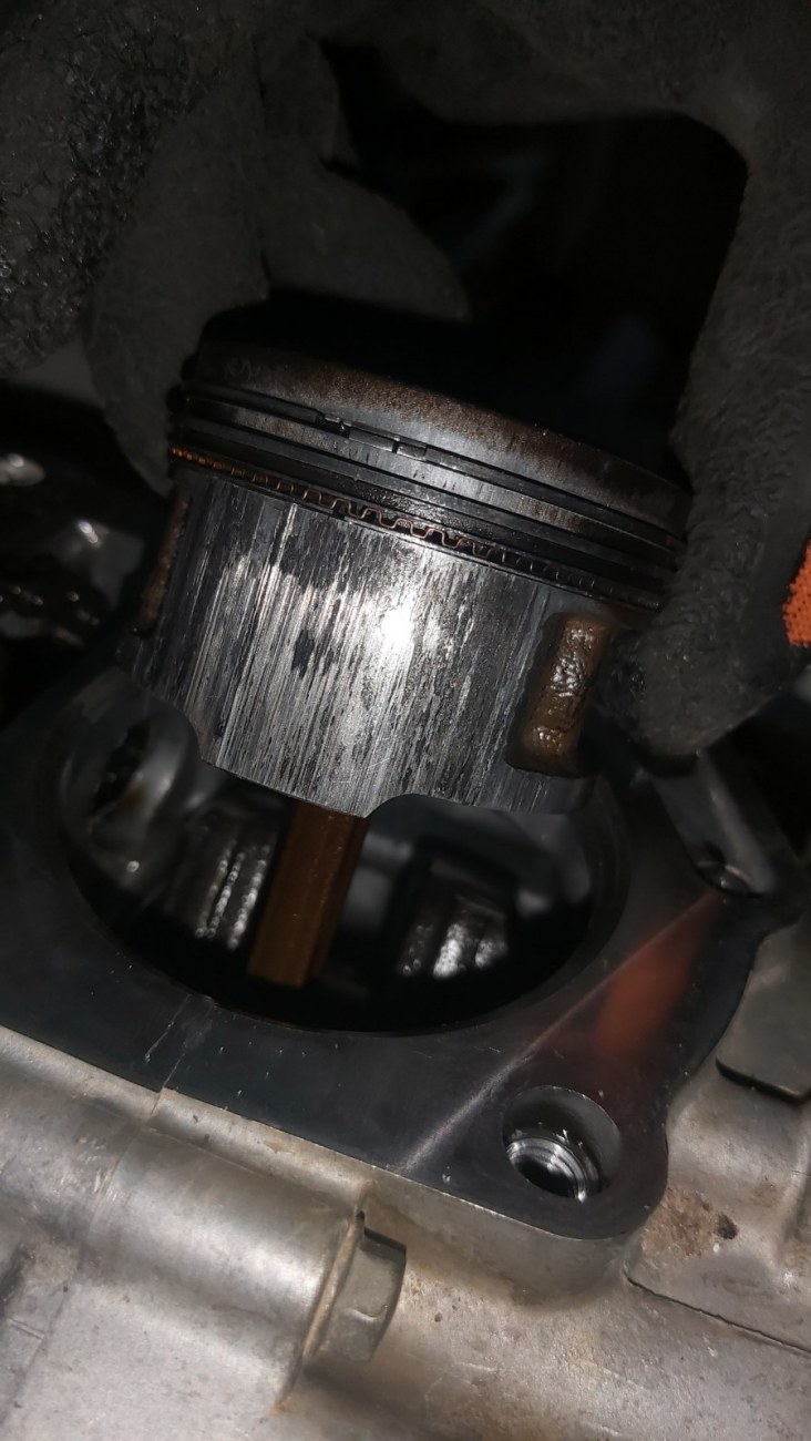

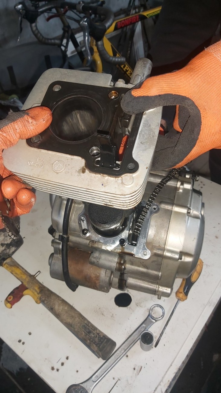

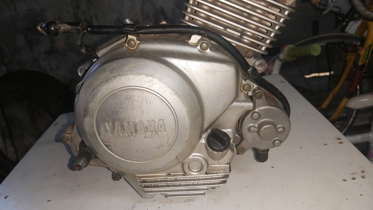

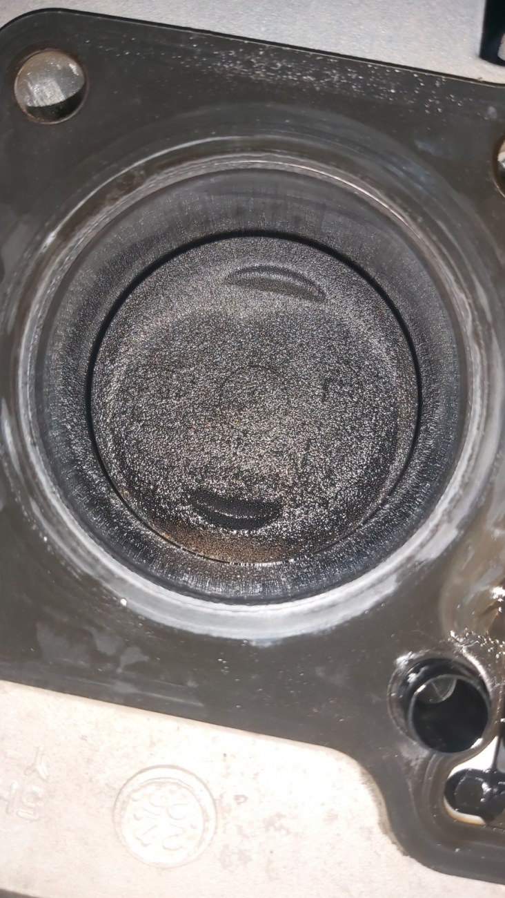

Greg 3.017 Geplaatst: 12 maart 2021 Delen Geplaatst: 12 maart 2021 Tijd voor wat technische chit chat. Zoontje van een collega had een "probleem" met zijn Yamaha TTR125, crossmachientje van anno 2007. Ze hadden die nog niet zo heel lang gekocht, en aan de telefoon was het: "kickstarter zit vast en e-starter doet ook niks meer". Het eerste dat in mij opkomt is een vastloper, wat je eerder aan een 2t linkt, maar deze is echter 4t. Opengooien dus. Kijk naar de positie van de piston in de cilinder, gekanteld dus... De conditie van de piston zelf was ook niet meer te fris Op zoek gaan naar ijzervijlsel dus, maar dat viel goed mee, glinsters in de olie uiteraard maar geen stukjes. Voorlopig verdict was dus nieuwe piston, pakkingen en cilinder laten uitboren. 1 Quote Link naar reactie Delen op andere sites Meer opties om te delen...

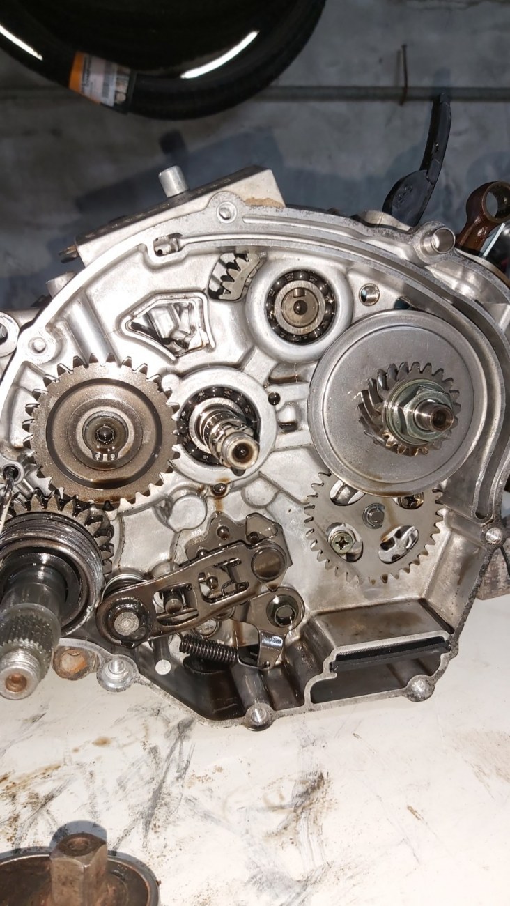

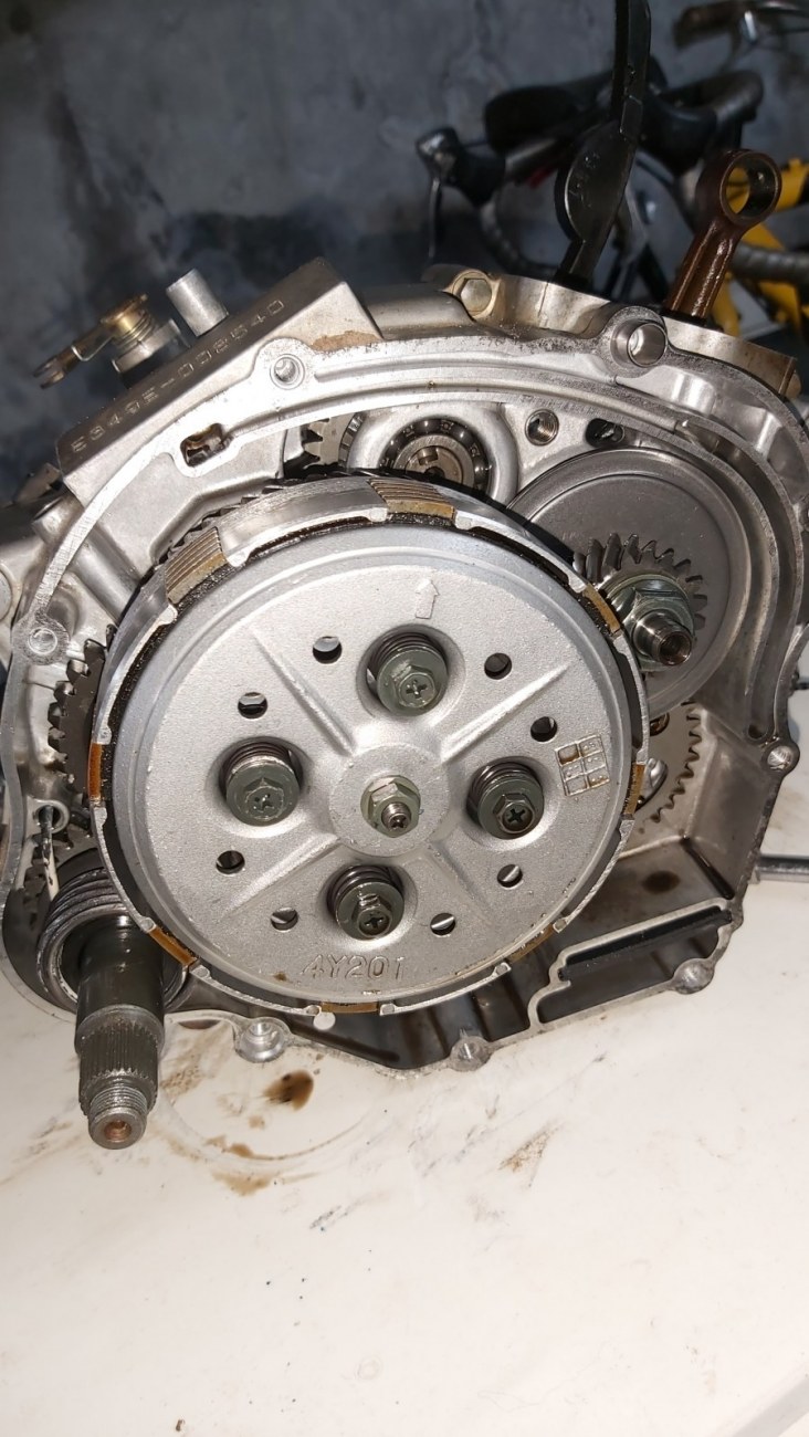

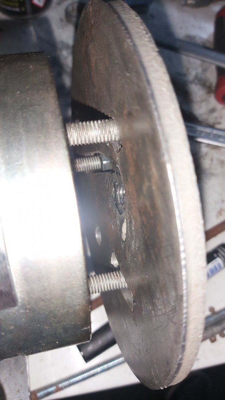

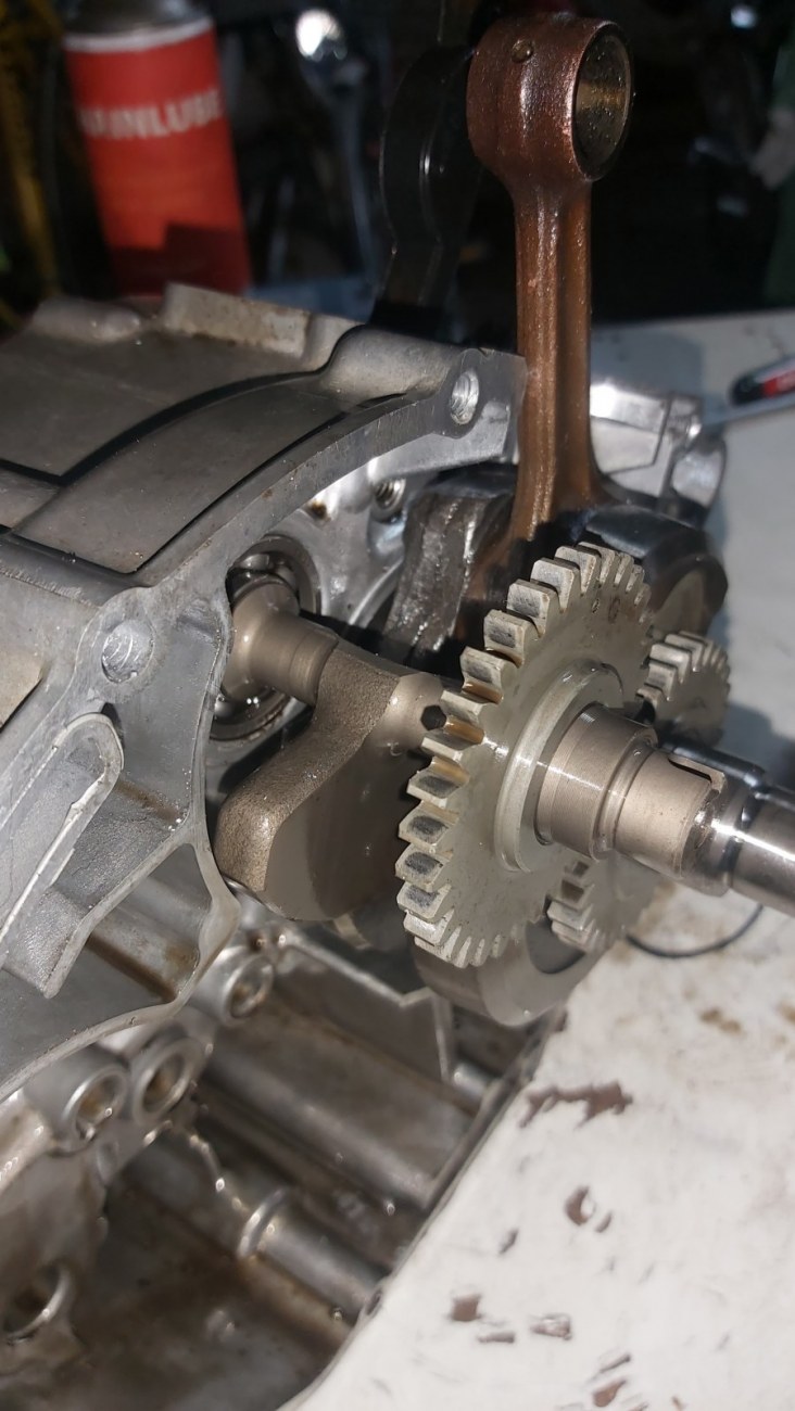

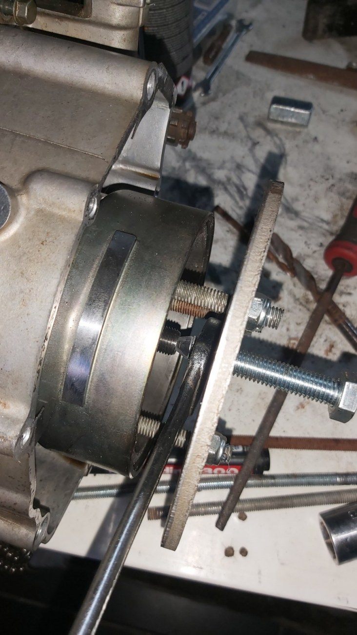

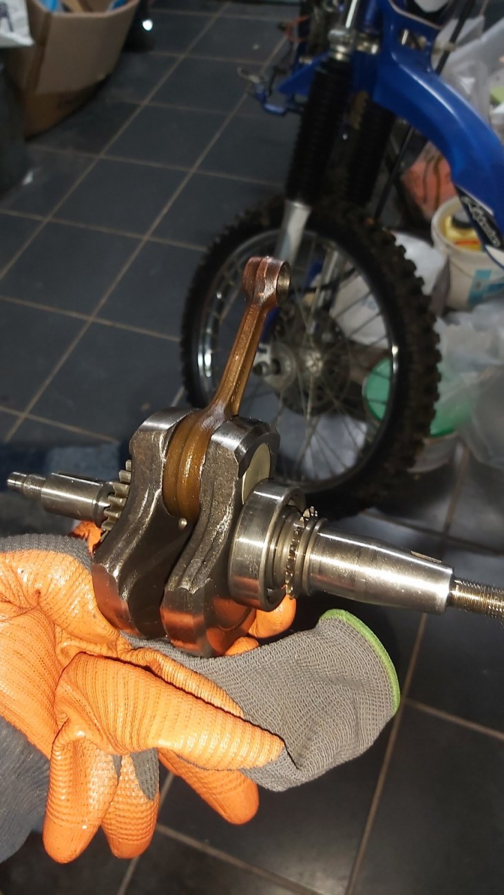

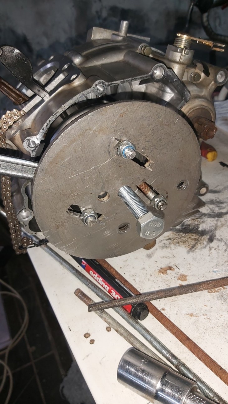

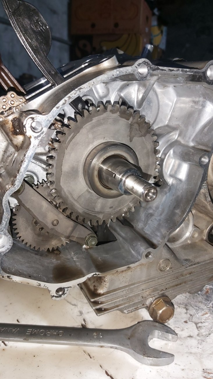

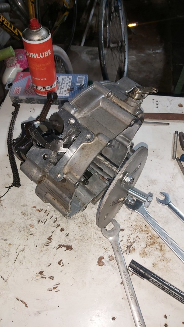

Greg 3.017 Geplaatst: 12 maart 2021 Delen Geplaatst: 12 maart 2021 Maar... Na nog wat verder onderzoek bleek de drijfstang vast te zitten, die hoort op en neer te kunnen gaan door het ronddraaien van de krukas. Krukas er uit dus, om die eens te bekijken. Tot hiertoe was het een kleine chirurgische ingreep, maar dat ging dus over in een volledige openhartoperatie Motorhelften moeten gesplitst worden, en het vliegwiel moest er dus af. Nergens in geen enkele winkel in de buurt een deftige specifieke pulley te vinden. Dan maar zelf aan de slag om eentje te "maken" Zoals je ziet is die ronde metalen plaat gewoon geplooid van het aantrekken om het vliegwiel er af te krijgen, uiteindelijk met wat warmstoken en blijven aandringen toch gelukt, man dat zat vast 1 Quote Link naar reactie Delen op andere sites Meer opties om te delen...

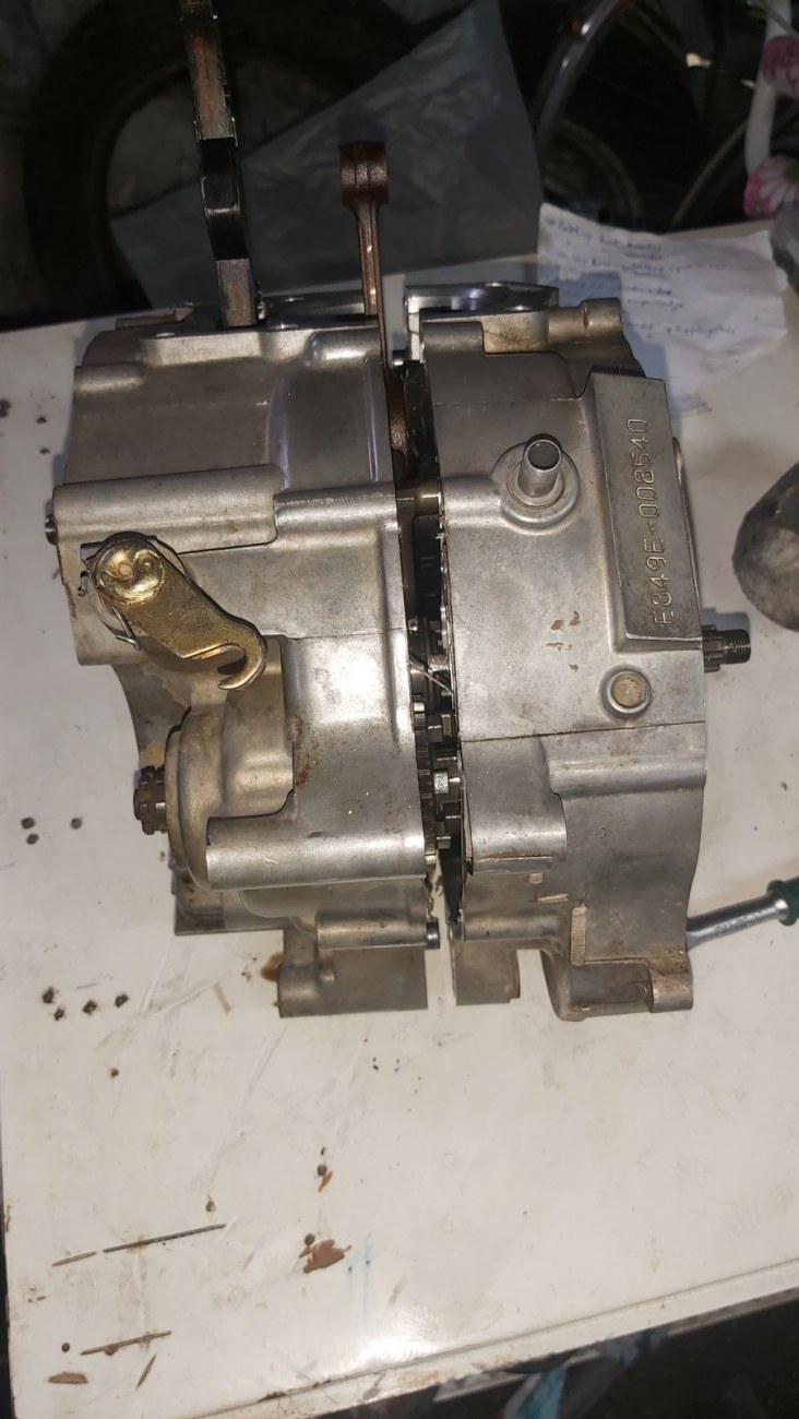

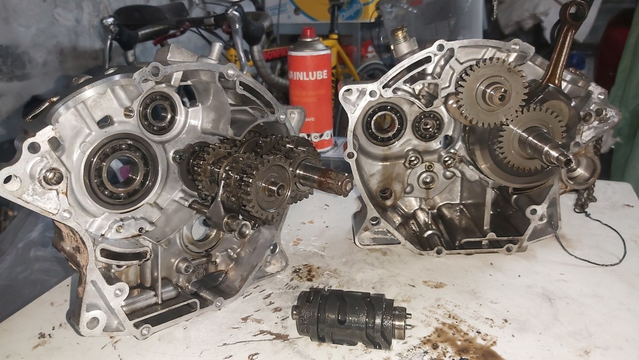

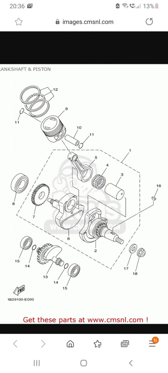

Greg 3.017 Geplaatst: 12 maart 2021 Delen Geplaatst: 12 maart 2021 Tijd om te splitsen. Dezelfde artisanaal homemade pulley nog eens bovengehaald voor de krukas zelf. Deze gaat samen met de cilinder naar @bmwm-optic, zodat die zijn contacten kan aanspreken voor het meer gespecialiseerde werk. De "hoop" die we nog hebben voor de krukas is omdat deze in elkaar zit zoals op de tekening: 3, 4 en 5 zijn sowieso te vervangen, en zijn in een kit te kopen. Vermoedelijk is de lager 4 de dader van alles. Zolang 2 en 6 niet uitgesleten zijn door as 3, gaat het meevallen. 2 en 6 vervangen is een bittere pil van 400€. To be continued. 4 Quote Link naar reactie Delen op andere sites Meer opties om te delen...
jan.van.gent 3.812 Geplaatst: 12 maart 2021 Delen Geplaatst: 12 maart 2021 Leuk om zien!Vraag me af wat er gebeurd is, want dat zijn volgens mij vrij bulletproof blokjes.Sent from my Mi 9T using Tapatalk Quote Link naar reactie Delen op andere sites Meer opties om te delen...
Greg 3.017 Geplaatst: 12 maart 2021 Delen Geplaatst: 12 maart 2021 57 minuten geleden, jan.van.gent zei: Leuk om zien! Vraag me af wat er gebeurd is, want dat zijn volgens mij vrij bulletproof blokjes. Sent from my Mi 9T using Tapatalk Collega zei dat hij wat olie heeft bijgevuld en dat zijn zoon toen kon rijden. Ik vroeg dan hoe bijvullen? "Ja stond redelijk laag", zei hij. Dus ik vermoed dat de vorige eigenaars (was een crossfamilie) er gewoon mee geknald hebben met te weinig olie en mijn collega dat niet gecheckt heeft bij aankoop Quote Link naar reactie Delen op andere sites Meer opties om te delen...
GTX 4.325 Geplaatst: 12 maart 2021 Delen Geplaatst: 12 maart 2021 Een vliegwiel er af halen, altijd leuk als dat vastzit.. vorig jaar ook zitten kloten op eentje. Quote Link naar reactie Delen op andere sites Meer opties om te delen...
Greg 3.017 Geplaatst: 12 maart 2021 Delen Geplaatst: 12 maart 2021 Met de juiste tools moet dat vrij "snel" gefixt zijn. Zonder kan je veel omzeep helpen ook Quote Link naar reactie Delen op andere sites Meer opties om te delen...
GTX 4.325 Geplaatst: 13 maart 2021 Delen Geplaatst: 13 maart 2021 10 uren geleden, Greg zei: Met de juiste tools moet dat vrij "snel" gefixt zijn. Zonder kan je veel omzeep helpen ook Was een 1-cylinder blokje van Yamaha, een 600. Tijdens de opleiding hadden we het geluk dat 1 van de cursisten niet wist dat vakbekwaamheid afgeschaft was en hij daar voor niks was, mens kent alles van techniek. Samen met hem daar aan begonnen en met alle mogelijke tools geprobeerd. Komt de leerkracht na enkele lessen er bij staan en zegt dienen dood leuk: ja juist, dat hebben die van vorig jaar met hun volle gewicht vast gezet! 1 Quote Link naar reactie Delen op andere sites Meer opties om te delen...
